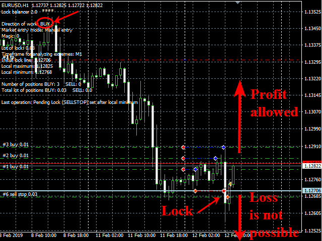

Робот может сам устанавливать отложенный основной ордер и линию начального лока (выбран режим входа в рынок "Automatic" ) или ждать, когда трейдер установит ордер или позицию вручную (режим "Manual"). Можно установить несколько позиций в одном направлении, а затем включить робота.
Ордера (позиции) не должны иметь стоп-лоссов, вместо стоп-лоссов робот будет применять общий лок.
Если робот используется для страхования позиций, установленных вручную, то нужно задать Magic=0, и установить режим "Manual".
Если робот используется для страхования позиций, установленных другим роботом, то нужно задать Magic этих позиций, и установить режим "Manual".
При наличии рыночных позиций, робот устанавливает отложенный лок на уровне, заданном линией начального лока. При движении цены в сторону убытка лок станет рыночным и не позволит убытку расти. Цена может пройти любое расстояние в сторону убытка, но убыток не увеличится. При возврате цены к уровню начального лока, робот закроет рыночный лок и установит страховочный отложенный лок, что позволит при движении цены в направлении профита вернуть средства из просадки и продолжить получать прибыль. При колебаниях цены вокруг установленной линии начального лока, робот для уменьшения потерь перемещает лок за локальные экстремумы ценового графика вблизи линии по специальному алгоритму.
Положение ордеров и линии начального лока можно корректировать вручную на любом этапе торговли, в зависимости от стратегии трейдера.
При закрытии всех позиций по тейк-профиту или вручную, робот автоматически закроет лок.
Уровень начального лока следует устанавливать там, где при ручной торговле в соответствии с выбранной стратегией ставился бы стоп-лосс. Однако, для снижения потерь локирования следует стремиться выбирать уровень, где вероятность образования флэта небольшая. Если в процессе работы будет замечен флэт на уровне линии начального лока, приводящий к частому срабатыванию лока, желательно переместить линию вручную за границу флэта.
