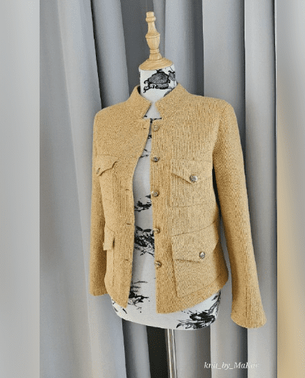

Китель Sand:
ТТХ: пряжа твид ,
70% меринос, 30% буретный шелк
Платинг меринос с эластаном
пл 7** бразер ,
46 размер
Вес 500г
Пуговицы от 1.3см до 1.8см 9-10шт
Подпуговки мелкие 9-10шт
Дублерин клеевой трикотажный
Можно связать на одной фонтуре:
- пряжа кардная
- твиды: 100% меринос и смесовые кардные составы
- 100% шерсть типа шетланд
- дундага 6/1
- как вариант на лето плотно связать хлопок у шнурке ( через образец)
Платинг обязательно‼
- мелкое букле 1000-1400м в 100г
- меринос с эластаном
- эластан от 3000м с 100г
преплетение кулирная гладь, платинг
втачной рукав
воротник стойка
накладной карман с клапаном
маленькая свобода облегания
шов на спинке для приталивания
ссылкой на программу ДК поделюсь, кто не имеет
строим в ДК, показываю подробно + отвечу на вопросы новичкам в этой программе
строим в ДК по своим меркам
вы должны обладать основными навыками вязания; частичное вязание, убавки, и т.д
вводим вытачку, по необходимости исходя из ваших мерок
вяжем в интерактиве (возможно для любой, в том числе механической, перфокарточной машины) либо переписываем, распечатываем расчёт с дк и вяжем с обычном режиме
