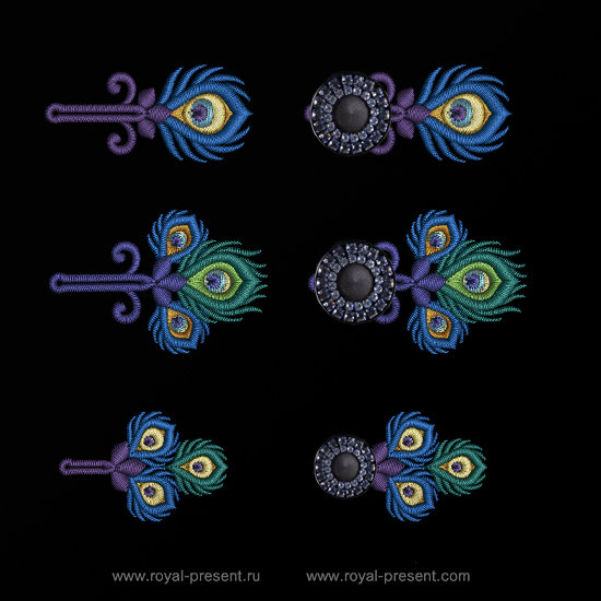

[royal-present] Дизайн машинной вышивки «Петли для пуговиц Павлин» (2022)
Артикул: RPE-1314
Три дизайна машинной вышивки размером 23 x 49 мм, 26 на 40 мм , 34 на 51,5 мм в одиннадцати форматах .

Припустим, что все указанные компоненты у нас имеются, теперь перейдем к вышивке. Сама техника вышивки на петлях для пуговиц не так уж и сложна. И разобравшись один раз, вы сможете вышить потом любой дизайн из этой коллекции.
Перед началом вышивки протестируйте дизайн на выбранной вами основе, например, на лоскутке такой же ткани. Только потом вышивайте на готовом изделии.
1. В начале вам необходимо определиться с местом, где вы разместите петли, а соответственно потом пуговицы. Для того чтобы отметить точно и расположить все петли на одинаковом расстоянии от друг друга и самого края изделия используйте линейку и печатный шаблон дизайна. Зачастую, сайты, которые продают дизайны машинной вышивки не предоставляют такие шаблоны, и их приходится делать самому с помощью специальных программ. Но мы заботимся о своих клиентах, и уважаем их труд. Поэтому мы предоставляем шаблон дизайна в полном размере в информационном файле. И вам остается только найти его и распечатать.
2. Распечатайте столько копий шаблона, сколько у вас будет прорезей. Приложите их к изделию, и отметьте центр вышивки для каждой. Помните, что на женской одежде петли для пуговиц должны находиться с правой стороны, для мужчин – с левой. Так же необходимо отметить вертикальную линию, которая должна соответствовать расстоянию бокового края петли от края изделия (как правило 2-3 см).
3. Переходим к вышивке первой петли. Возьмите необходимое количество отрезного стабилизатора средней плотности. Распылите на него клей-спрей временной фиксации и приложите ткань, подождав несколько секунд. Так как у нас нежная и тонкая основа (шелк) необходимо сверху еще поставить водорастворимый стабилизатор, и только потом запяливать этот «бутерброд». Если вы будете вышивать на плотной не эластичной основе, например, пальто, одного отрезного стабилизатора будет достаточно.
4. Установите пяльцы в машину. Сверните оставшуюся ткань изделия таким образом, чтобы она в процессе вышивки не попала под иглу. Вышейте дизайн.
5. Затем распяльте ткань и удалите лишние остатки стабилизатора. Завершающим этапом станет проделывание прорезов для пуговиц. Для того чтобы они были нужно размера и не сделать прорезь больше, чем нужно, воспользуйтесь самыми обычными булавками. Заколите булавки по краям будущей петли.
6. Повторите вышеописанные действия для вышивки каждой петли изделия.
Изделие, а в нашем случае великолепная черная блуза с роскошными прорезями для пуговиц готова. Три дизайна машинной вышивки Петли для пуговиц Павлин идеально подошли к нежной и тонкой шелковой блузе.
Для получения качественного дизайна необходимо использовать подходящий стабилизатор и правильное натяжение материала. Всегда делайте тестовую вышивку на той ткани и с тем стабилизатором, которые собираетесь использовать!

Три дизайна вышивки Петли для пуговиц Павлин - Интернет магазин дизайны машинной вышивки Royal Present
Три дизайна машинной вышивки Петли для пуговиц Павлин станут идеальным дополнением вашего гардероба. Данный дизайн представляет собой набор из трех вариантов украшение прорезей для петель. Каждый из них по-своему великолепен.royal-present.ru
