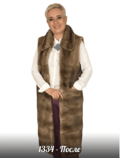

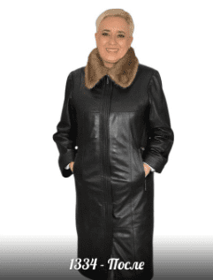

Нами выполнена серьёзная работа по трансформации двух устаревших и уставших от жизни изделий ( 1+1) в кожаную парку (1), которая может превращаться также в кожаное пальто (1) и норковый жилет (1).
В парку мы превращали кожаное пальто и норковую шубку.
Самое сложное в данном заказе было не сшить две отдельные вещи - это, конечно, тоже большая работа, со множеством тонкостей и особенностей сборки изделий, а непосредственно нюансы соединения их в одно единое целое!
Учитывалась необходимая свобода каждого изделия в отдельности и при стыковке в единое, для этого кроме разницы в размере применена кулиска и в пальто, и в жилете, благодаря которой можно использовать элемент необходимой приталенности.
Интересный момент! - нами выполнен карман на меховом жилете горизонтально - это сделано для того, чтобы когда жилет служит в роли меховой подкладки, эти карманы стали бы внутренними для парки, наклонным карманом так пользоваться нельзя было бы.
Отдельным пристегивающимся сделан и норковый воротник, его нижняя часть выполнена из кожи, так он становится менее объемным, воротник можно пристёгивать и к меховому жилету при желании.
В дополнении ко всему комплекту выполнен ещё один воротник - он выкроен из меха куницы, на первоначальной шубе этот мех терялся, были моменты в сборке, которые его не подчеркивали, а наоборот.
Мы пересобрали детали куницы в объемный воротник, обработали подкладкой и предусмотрели возможность сборки у горловины, поставив кулиску, и возможность разных вариантов застёгивания - на крючки и с помощью протягивания через хлястики на подкладке платочков или шарфиков, так воротник можно будет носить с различной одеждой, а не только с этой паркой.
В этой работе много нюансов, все и не опишешь, может и не надо, ведь главное - это результат!
