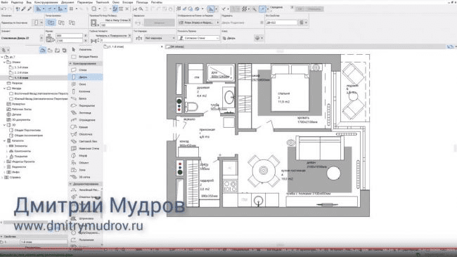

В этом видео-курсе я покажу, как чертить в Archicad учебный дизайн-проект трёхкомнатной квартиры с перепланировкой. Вы узнаете основные приёмы работы над созданием планов дизайн-проекта квартиры в Archicad, после чего сможете самостоятельно сделать несложный дизайн-проект своей настоящей или учебной квартиры.
Содержание:
Часть 1
Как чертить обмерный план квартиры в Archicad
В этой части курса я покажу, как правильно чертить обмерный план трёхкомнатной квартиры в Archicad. Материал данного курса я расположил в логическом порядке и разделил процесс черчения планов дизайн-проекта квартиры в Archicad на стадии, на сколько это было возможно. Начнём с того, что вычертим внешние стены квартиры. После того, как периметр квартиры будет вычерчен, переходим к черчению внутренних стен квартиры. Когда все стены квартиры будут стоять на своих местах, расставим окна и двери. А когда план будет готов, образмериваем его. И в конце разместим наш обмерный план квартиры на макете, чтобы сохранить его в формате PDF или вывести на печать.
